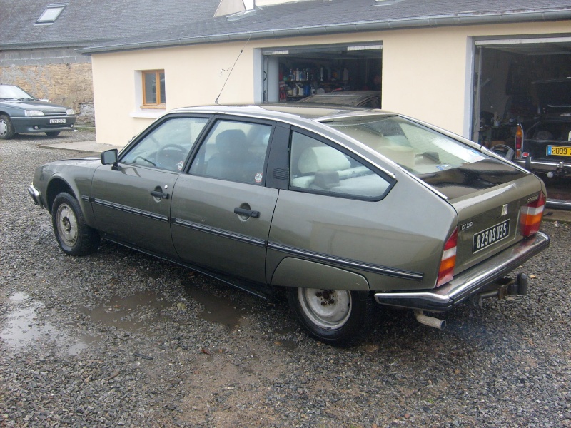

ça fait 4 ans je me suis acheté une cx 25d de 1982 bien mure
j avais commencé sa restau mais un longeron ar etait cuit du coup j ai laissé tomber par contre en decembre dernier sur le boncoin j ai trouvé une sur rennes , je suis allé la voir avec mon copilote qui roule 2400 gti , sans trop de conviction .
et finalement elle etait pas mal , une 1ere main de 238 000km qui a servi que pour tracter pendant les vacances et avec une bonne partie des factures dont l autoradio qui a quand même couté a l epoque avec 2 hp plus main d oeuvre 2894.63fr
apres avoir été la chercher j ai fait le tour et c est pas jojo
boite de vitesse hs , moteur mort , bac a batterie inexistant et roulement de bras ar qui couine , siege chauffeur cassé bref du boulot
mais hormis le bac a batterie ,elle est nickel bien sur pas neuve mais c est la mieux de toutes de ce que j ai pu aller voir .
pour commencer j ai sorti le moteur pour lui mettre un echange standard que j avais de reserve de 140 000km
bien sur une bonne boite et un embrayage neuf et j ai refait tout les joints speed et les roulements en neuf .
dehousser le siege pour le refaire (changer d armature )
refaire le bac a batterie en neuf d apres une tole d origine que j ai en stock que je garde pour modele .( refait en galva 10/10eme )
cable de frein a main ainsi que toutes les plaquettes
changé radiateur de chauffage parce que l autre fuyait
aujourd hui il reste pas mal de choses a faire mais ça avance bien
samedi avec l aide d un copain je remets une bonne meca dedans

voici la belle quand je l ai decouverte
le voyage en plateau
parce qu' elle ne roule plus depuis 2 ans a cause d embrayage exploser et boite hs
et apres un nettoyage
maintenant sortie du moteur qui lui aussi hs
il refoule de l huile en pagaille ,mais par la suite je pense lui donner un coup de fouet :D
nouveau moteur c est un echange standart citroen de 140 000 km
avec une bonne boite et un embrayage neuf ainsie que tout les joints speed et les roulements .
