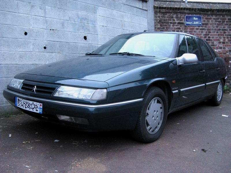

Voila donc une nouvelle étape de franchie dans la XMmania aigue... l'achat d'un 2.5 TurboD. Mon premier Diesel Xm...
Pourquoi l'avoir acheté ? Excellente question... :lol:
Une curiosité malsaine peut être...
Envie de découvrir une "vraie" voiture après mes fades et banales V6...
Envie de tripoter ce qui pour moi est sans conteste la plus complexe des Xm.
Je connais trop peu en pratique le 2.5, c'est l'occasion de découvrir...
La bête est plutôt fatiguée et porte les stigmates de ses 200 000km, surtout en carrosserie: Il y a deux portes à  changer (AVD et ARG), les deux rétroviseurs, les deux ailes arrières bien tapées, le parechoc arrière fatigué, etc.
L'intérieur en revanche est dans un état :shock: ... Le cuir est magnifique pour son kilométrage, rare en cet état.
Coté mécanique, pas mieux:
-> Un bruit suspect coté boite: surement la butée d'embrayage :xan15:...
-> De méchants craquements dans la direction: Surement une rotule...
-> Un injecteur qui fuit.
-> Et surtout: Le souffle du Turbo qui doit s'échapper de quelque part ! Sur l'autoroute lorsque l'on accélère, on a l'impression qu'un sèche cheveux de 100W se met en route dans le tableau de bord. De plus, elle n'a pas beaucoup de pêche et aucune reprise au dessus de 100km/h.
Sinon elle roule plutôt bien... pour un 2.5... :ll

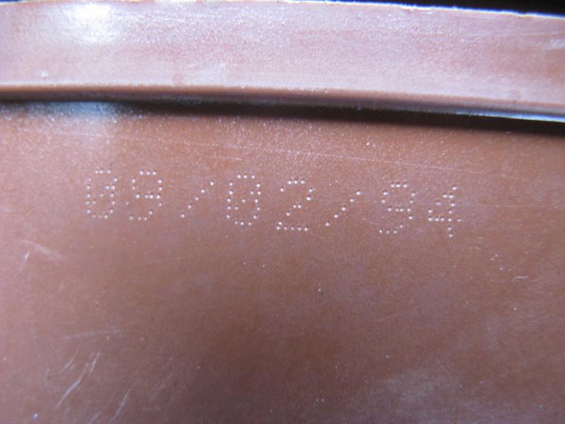

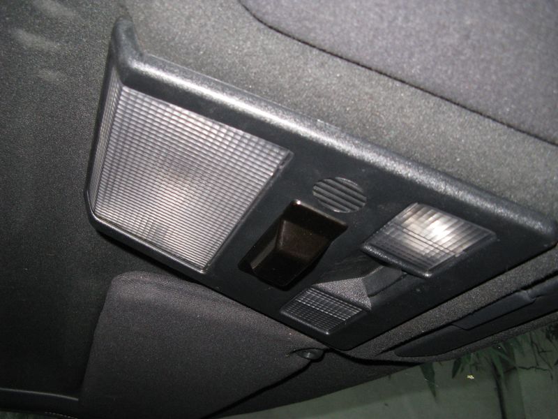

Mais venons en à  la partie intéressante: Elle m'a été présentée comme une XM de 1996... et c'est vrai que sa première mise en circulation est du 29/01/1996... Mais dés que j'ai posé les yeux sous le capot et dans l'habitacle j'ai repéré pas mal de petits détails (Présence de certains tampons sur la caisse, forme de certains plastiques d'intérieurs, etc) et j'ai tout de suite repéré qu'il s'agissait plus probablement d'une AM95...

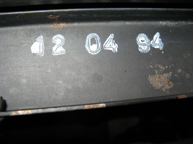

En poussant un peu les recherches, je découvre un marquage de radiateur d'Avril 94 et surtout l'OPR 6379 correspondant au 27 Avril 1994. La série II est officiellement présentée Mi-juin 94... C'est donc l'une des (rares) XM série II du millésime 94 !
Plus fort encore, en regardant la Carte Grise j'ai découvert que c'était la 12ème 2.5TD Berline produite ! 12ème sur 18909... pas mal ! C'est probablement la plus vieille 2.5TD roulant encore aujourd'hui... Et surement l'une des plus vieilles série II...
Elle a été assemblée le second jour de production des 2.5 séries II...
Alors pourquoi a t-elle été mise en circulation uniquement en Janvier 1996 (soit près de 2 ans de stock !), mystère ? Est elle restée en usine, sur parc, ou dans une concession, je ne sais pas... Tout ce que je peux dire, c'est que sa plaque d'identification est en Italien !
Encore une drôle d'auto...

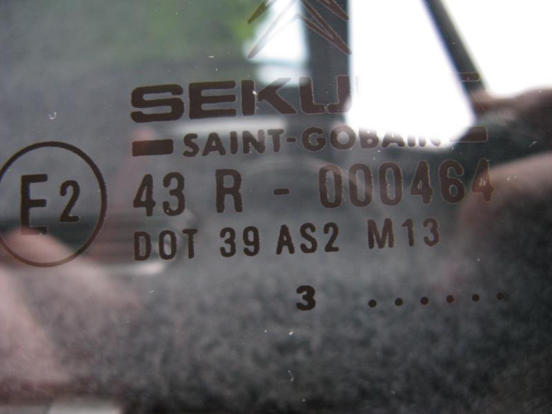

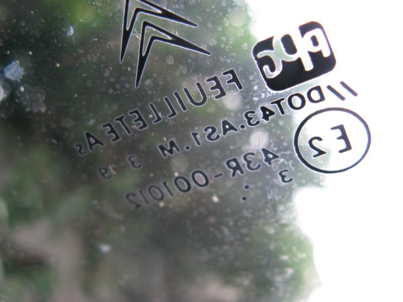

En fait ce n'est pas une série 2 mais une série 1,5...
On voit vraiment que c'est l'une des premières:
Marquage pare-brise avant et arrière en 3 (pour 93).

Le radiateur d'Avril 1994:
