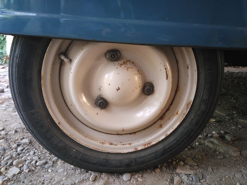

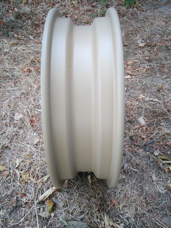

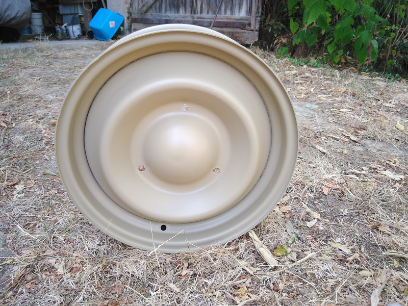

Après les travaux mécaniques cités plus haut, j'ai restauré mes jantes.
C'est à dire décapage, sablage, apprêt et peinture. Et ma foi pour une première, je trouve que je m'en suis bien sorti.

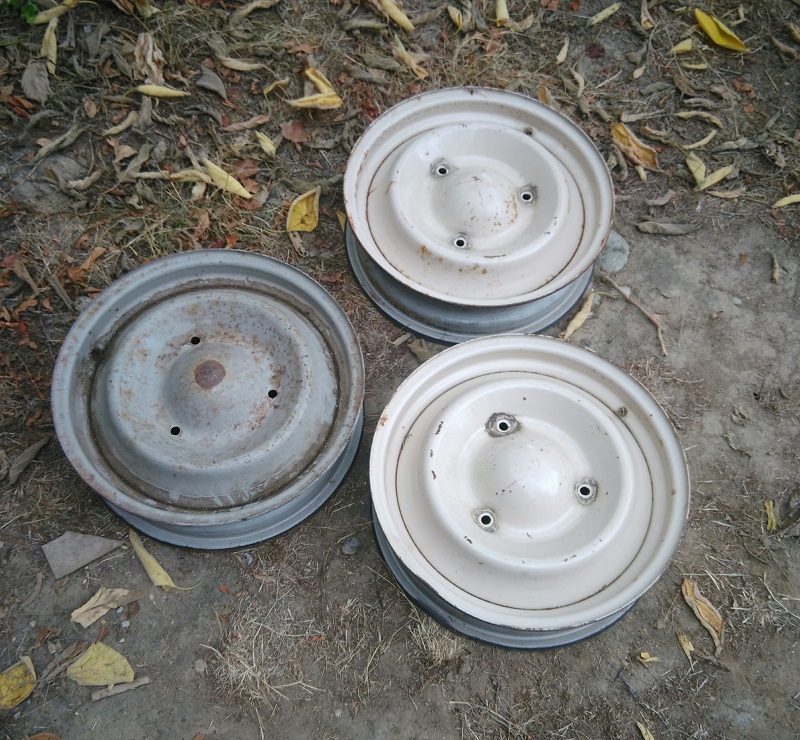

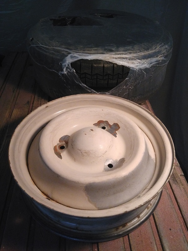

Voici à quoi ressemblaient mes jantes
Pas en mauvais état, mais besoin d'une réfection quand même.
Donc, sablage
Et je dois dire que c'est terriblement efficace.
Mais quelle poussière !

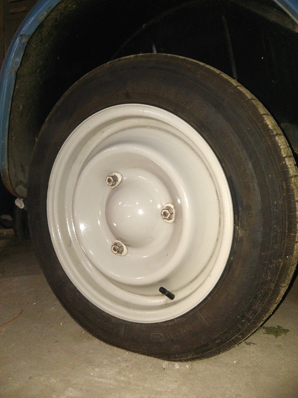

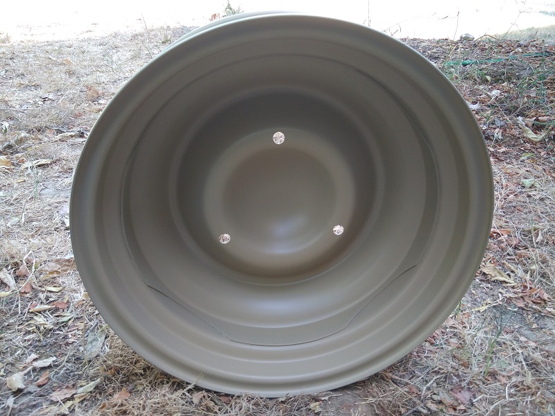

Une fois dépoussiérée, application d'un apprêt sur toute les faces des 5 jantes. Oui, tant qu'à faire, j'ai aussi fait la roue de secours.
C'est de l'apprêt en bombe. Pratique pour l'appliquer.

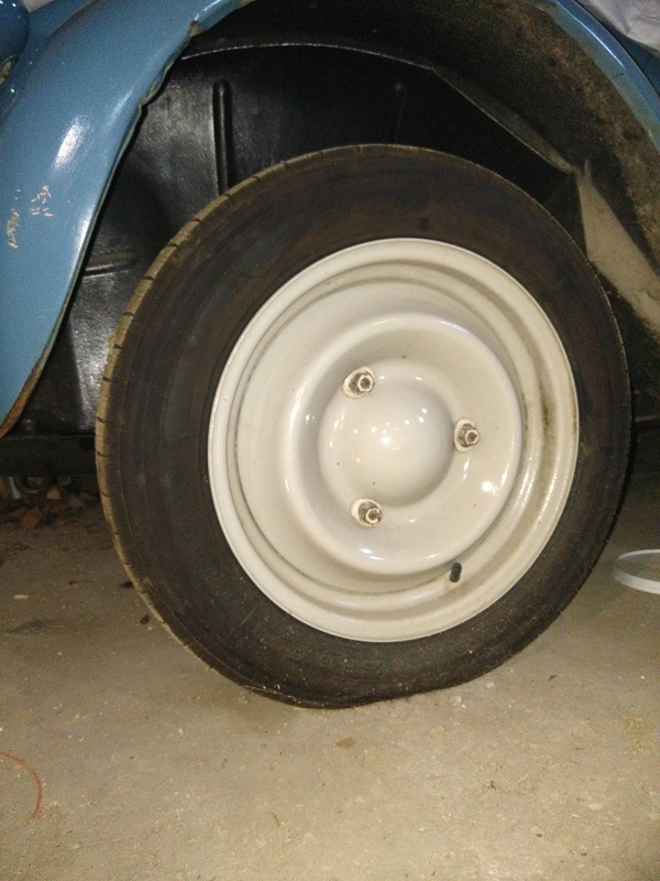

Et voilà le résultat avec des pneus neufs et chambre à aire neuve (Michelin s'il vous plaît).
Peinture bi-composants appliquée au pistolet.
N'est-elle pas jolie ainsi ?

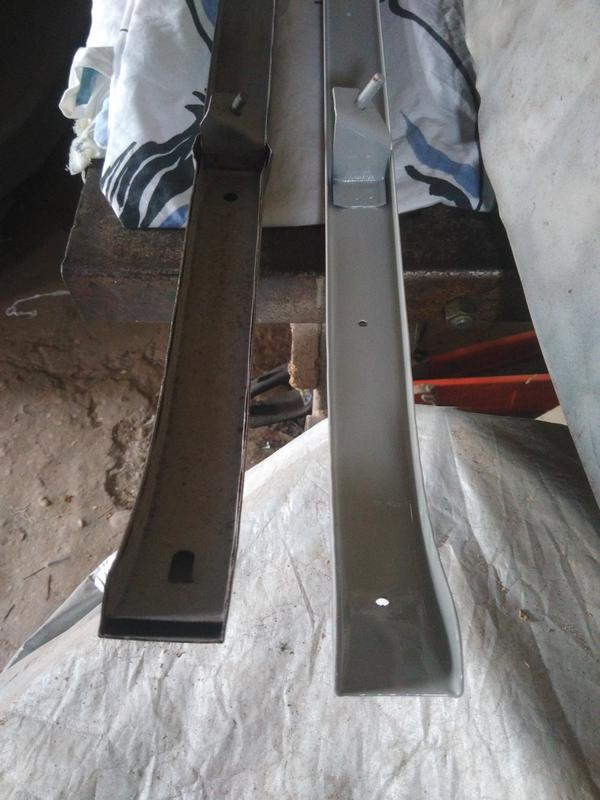

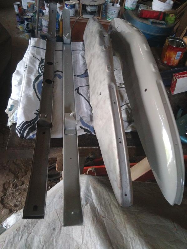

J'en ai profité aussi pour lui changer ses pare-chocs qui étaient cabossés et tordus en plus d'avoir été repeints à la va vite en gris métal.
J'ai donc acheté une paire de pare-chocs neufs déjà peints, et une banane de pare-chocs. En effet, l'autre étant en bon état, je l'ai sablé et repeinte pour la remettre.
Pareil pour les caoutchoucs gris qui sont dessus.
Voici les pare-chocs neufs et anciens. Je vous laisse deviné lequel est lequel [:D]
A l'avant, pas de différence notable.
A l'arrière, l'ancien est à double parois contrairement au nouveau.

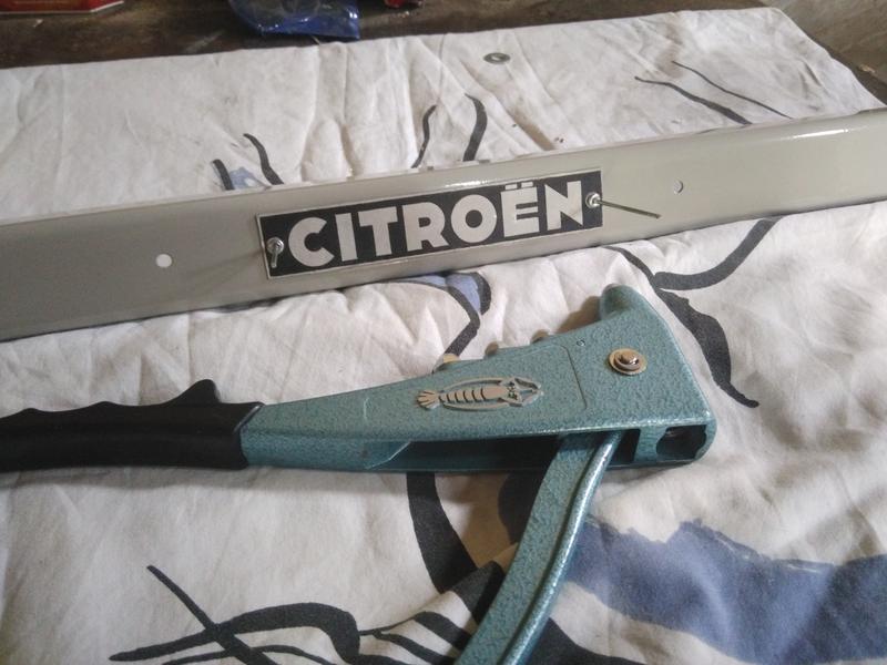

Sur l'ancien pare-chocs arrière j'ai pu récupérer la plaque Citroën. Elle était à moitié recouverte de la peinture grise utilisée lors de la "repeinte". On va dire que le pinceau avait déraper.
Avec ma sableuse en mode "aérogommage", j'ai pu enlever la petite couche de peinture grise sans attaquer la peinture noire d'origine de la plaque.
J'ai donc pu la remettre sur le nouveau avec 2 rivets.

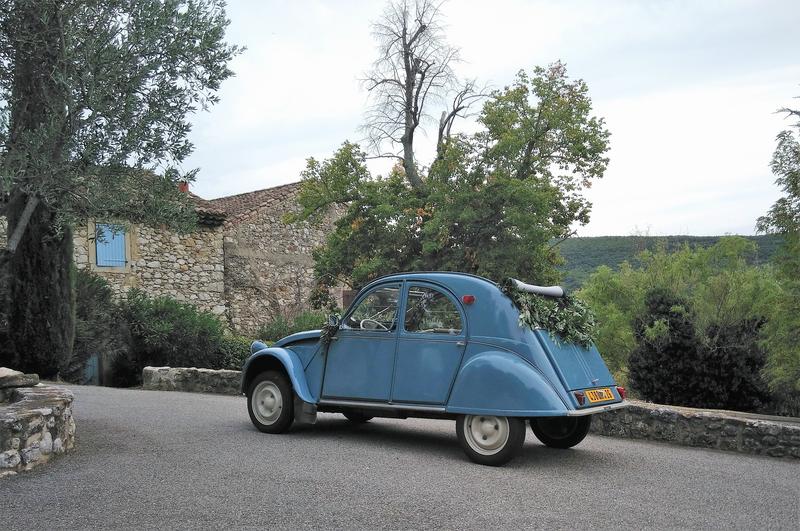

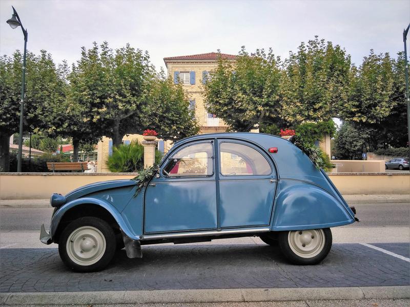

Hier ma vaillante 2CV a servi de voiture de mariage pour un couple à une vingtaine de kilomètres de chez moi.
Au menu petites routes de campagne, le terrain favori de la 2CV, sur environ 30 km aller et autant au retour. Plus le trajet pour aller jusqu'au point de rendez vous.
Tout s'est très bien passé, malgré les 2 ou 3 cotes qui sont l'ennemi juré de la 2 pattes à moteur 425cm3.
Mais elle les a terrassé à coup de 3eme, et la plus récalcitrante fut vaincue en seconde. VICTOIRE !!! :hola:
Devant la mairie du village.
Les mariés avait choisi une déco très simple et bucolique. Mais qui à mon avis n'est pas mise en valeur et ne fait pas très voiture des mariés. Mais c'était leur choix donc si ça leur convient c'est l'essentiel.
En tout cas, tout le monde a apprécié la voiture. Ce qui fait toujours plaisir.
