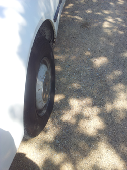

Re: ESTABALO > MA CX 2500 D (M25-629) de 1981
Elle a bien la diravi et les biellettes sont bien tordues.
Excusez mon ignorance mais, à quoi reconnait on une voie large d'une voie... pas large ? :mrgreen:
Hélas, il me semble que c'est du coté du pivot que c'est usé. Je n'ai pas pensé à demander à mon garagiste. J'irais vérifier, en croisant les doigts.
voie courte de modèles 74 à 80
l'aile est plate
Juillet 80 modèles 81 à 85 (fin de la serie 1)
L'aile est bombée
expliqué en détail : ICI
l'aile est plate
L'aile est bombée
Salut à tous,
MA voiture est bien une voie étroite, donc produite avant juillet 1980.
Par contre quelque chose cloche ! Le n. de comparaison sur cx-basis ne correspond pas à celui du tableau et lorsque je leur demande si les biellettes de direction correspondent bien à celles montées sur mon véhicule, voici leur réponse
Concernant le parallélisme, y a t'il une façon spécifique pour procéder ?
Pour couronner le tout, c'est bien du coté du pivot que les rotules sont mortes.... pour trouver les biellettes correctes pour votre CX, il faut comparer les dimensions indiqué sur notre site, voyez ici:
