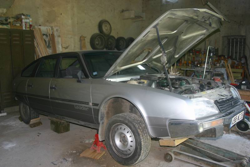

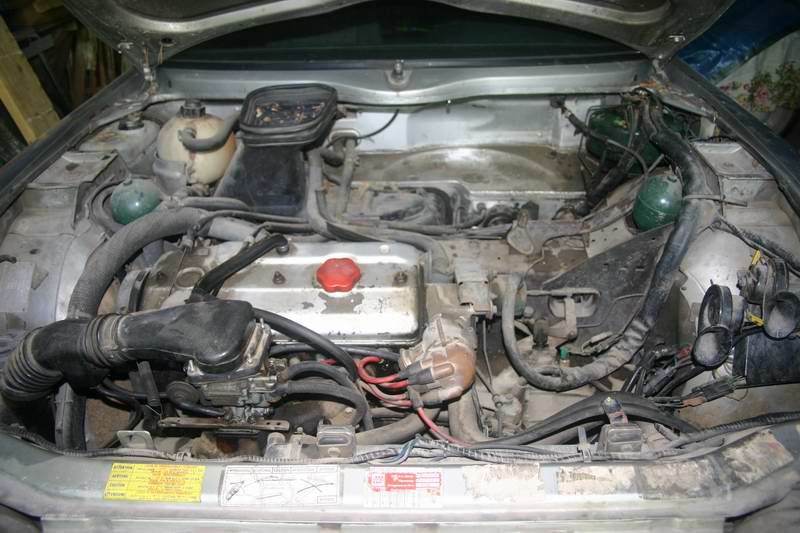

Tout d'abord, il a fallu lever et caler la grosse bêbête. Ben oui, c'est préférable pour passer en dessous sans avoir à la soutenir à bouts de bras. C'est lourd...
Ici, le "petit" 2L à carburateur qu'il va falloir sortir. Par rapport au 2,5L GTI Turbo de la Prestige, on a l'impression qu'il en manque des bouts !

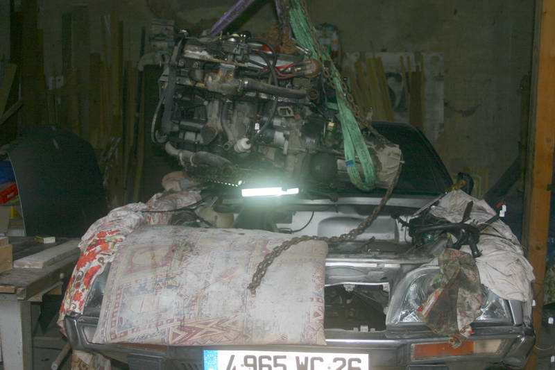

Avec mon père, nous avons monter la chèvre qui va nous permettre de soulever le moteur. Ici, la voiture n'a plus ni capot ni roues avants ni calandre.

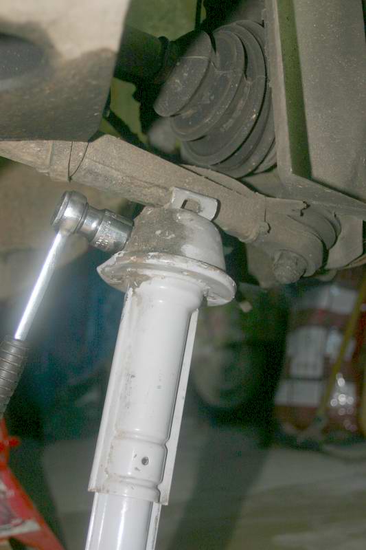

Pour dégager l'écrou de rotule inférieure, un coup de cric sous le bras inférieur histoire que la rotule prenne appuis et ne tourne pas dans le vide, et ça vient tout seul.

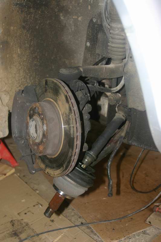

Il faut aussi desserrer les vis de maintient du roulement sur le palier du cardan droit. La clef est prête, il n'y a plus qu'à tourner.
On désaccouple le bras inférieur au niveau de la rotule, on tire le disque de frein vers l'extérieur et on sort le bout du cardan.
Il faut ensuite sortir les cardans. C'est ce que je vais m'employer à faire cet après midi. Mais autant hier tout s'est déroulé sans accroc, autant aujourd'hui madame à décider de me faire des caprices.
Par exemple, madame ne veut pas laisser partir son cardan gauche. Elle résiste. Ca va se finir à la disqueuse si ça continu !!! :twisted:

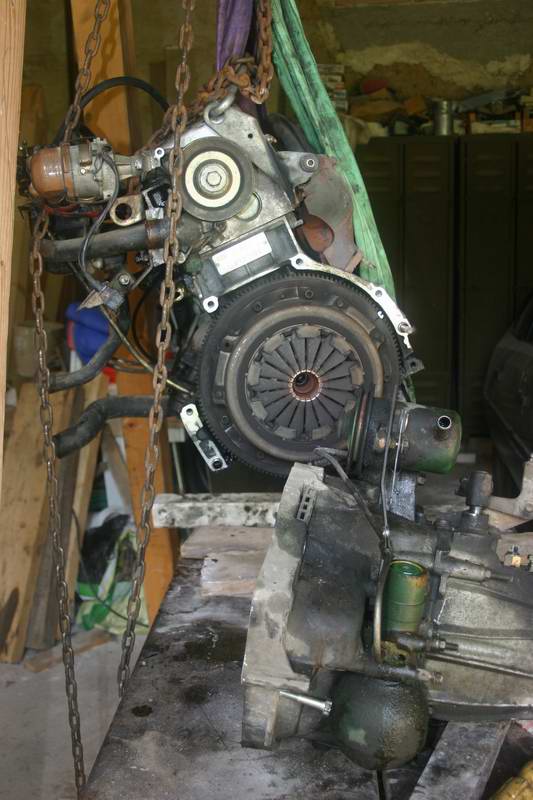

Sinon, ce soir le moteur est sortit. Ouf. En voila un dehors. Il faudra faire de même avec l'autre.
La photo suivante a été prise par dessous alors que le moteur était encore en place, face à la voiture.
On voit bien le conjoncteur - disjoncteur et sa boule verte (à droite sur la photo, donc à gauche sur la voiture) ; la boite de vitesse à l'extrême droite ; l'axe d'embrayage (le cà¢ble est détaché) sous le carter du mécanisme d'embrayage ; en allant sur la gauche de la photo, le volant moteur ; et le moteur en lui même sur la gauche.
Bien sale tout ça.
Pour retirer les cardans, il m'a fallu enlever les soufflets en caoutchouc. L'épaisseur du caoutchouc empêchait le bol du cardan de passer entre le longeron et la barre anti-roulis. Je ne sais pas encore comment je vais faire pour les remettre. A chaque jour suffit sa peine.
Le cardan gauche s'est fait prier, mais il a finit par accepter de venir à grand renfort de démonte pneu. L'invitation a été musclée.
Mais finalement, le moteur est sortit.
La preuve :

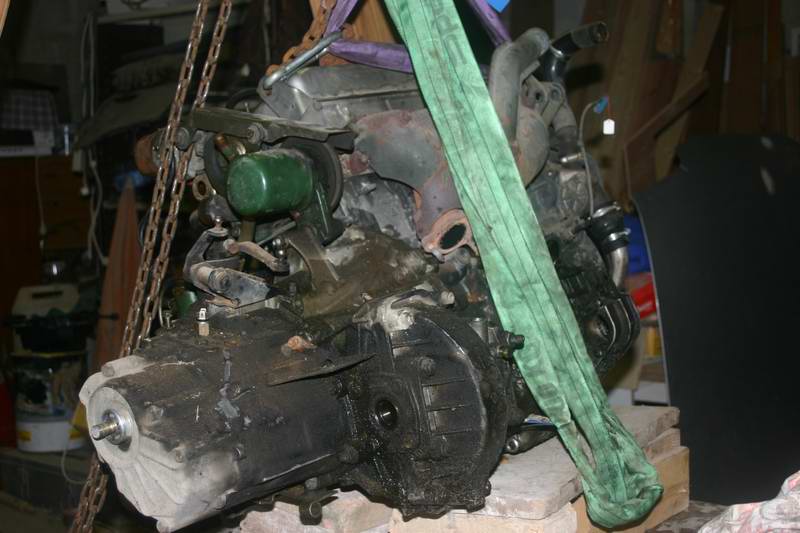

Le même sur la table d'opération. Il y a du nettoyage dans l'air...

Tout d'abord, ce matin la boîte de la 1ere a été séparée du moteur.
On voit bien le mécanisme.
Là encore, du nettoyage à faire.
La butée sur son axe.
Le moteur et la boite ont été mis à part pour le moment. On y reviendra plus tard.

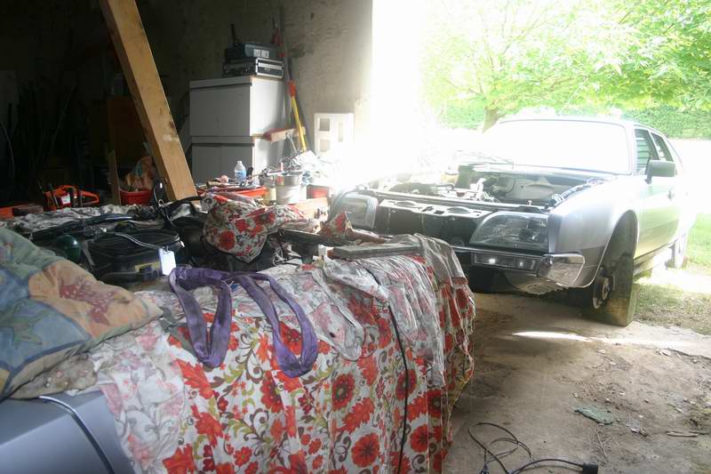

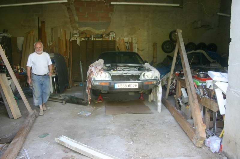

Maintenant, mise en place de la 2eme Leader. Face à la première.
Levée, calée, roues avant enlevées, ainsi que le capot et la calandre.
Il faut maintenant lui sortir son moteur. Il a fallu aussi déplacer un peu la chèvre.
C'est presque l'effet miroir.
Le garage n'étant pas suffisamment large dans ce sens, la deuxième est dehors à partir du milieu des portières avant. Mais comme l'opération ne devrait pas durer, ce n'est pas grave.

En attendant, comme les portes du garage ne ferment pas (y'a comme un truc qui gène...), une bà¢che a été tendue pour le cas où il pleuve.
Une douille de 19 a rendu l'à¢me aujourd'hui. Apparemment nous lui en avons trop demandé. Normalement c'est une 6 pans, maintenant elle est presque ronde. Demain matin, je vais chercher une Facom.

Bon, aujourd'hui nous avons pas mal avancé encore.
Ce soir, le deuxième moteur est sortit et prêt à être traiter.
Si tout continue comme cela, demain soir la deuxième Leader aura de nouveau un moteur (celui de la première).

Ouf, ce soir la 2eme Leader (celle qui était à moitié dehors) et de nouveau sur ses roues. Elle s'est déplacé d'environ 4m. C'est un début. Le moteur tourne, elle est en position haute ce qui tendrai à prouver que le circuit hydraulique est en état. Par contre, il faut que je règle le cà¢ble d'embrayage car je ne peux pas passer les vitesses pour le moment. Il faut le retendre.
Ce soir, j'ai arrêté à 20h45. Il faisait nuit.
Le moteur à donc était vidangé : huile moteur, huile de boite et liquide de refroidissement.
Il me reste encore des choses à faire dessus. Comme par exemple fixer le capot. Ce soir, il est simplement posé. Régler donc le cà¢ble d'embrayage, purger le circuit de refroidissement, purger comme il faut le circuit hydraulique, vérifier les niveaux, refixer l'arrière du pot d'échappement, etc.
Ensuite, il faudra que je remette en route ma première Leader. Le moteur n'a pas encore été remis dedans. J'ai rencontré un problème. Un boulon à casser quand je lui ai mis son mécanisme d'embrayage neuf. Un des boulons de fixation s'est casse au serrage dans le volant moteur. J'ai commandé un extracteur pour pouvoir faire du travail propre. Je suis en attente pour pouvoir continuer.
