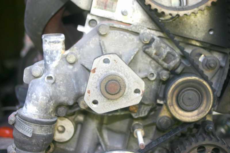

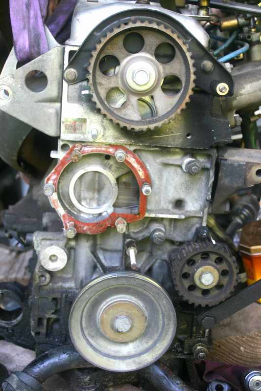

J'ai changé la courroie de distribution. Le moteur étant sortit, c'est beaucoup plus facile.
Le côté droit du moteur. Les courroie d'accessoires et de distribution se cachent là dessous.
On enlève le premier cache, et la courroie d'accessoire peut être enlevée. Je vous présente la pompe à eau.
On enlève le deuxième cache, et voici qu'apparaît la courroie de distribution. et son galet tendeur.
La pompe à eau et le galet tendeur. Celui-ci prend appui sur la pompe par le biais d'un ressort emprisonné dans la carcasse de la pompe.
La courroie de distribution, le galet et la pompe sont partis faire un tour ailleurs. Pour enlever le galet, il faut comprimer le ressort avec une pince multiprise et relà¢cher douuuuuucement.
Avant de remettre une pompe à eau neuve, il faut virer les restes de l'ancien joint.... :twisted: :twisted:
La nouvelle pompe en place toute belle, toute neuve avec son joint neuf.
La nouvelle courroie avec son nouveau tendeur.
L'avantage, c'est qu'il n'y a pas a se préoccuper de la tension car le ressort qui pousse le galet tendeur se charge de faire le boulot.
Bien sur, avant de monter du neuf, j'ai nettoyé un peu ces parties difficilement accessibles en temps normal.
Le passage de courroie remis sur la pompe à eau.
Et les durits de refroidissement remises en place. Les caches ont été remis bien évidemment.
C'est quand même plus propre.
Je suis content de moi.
