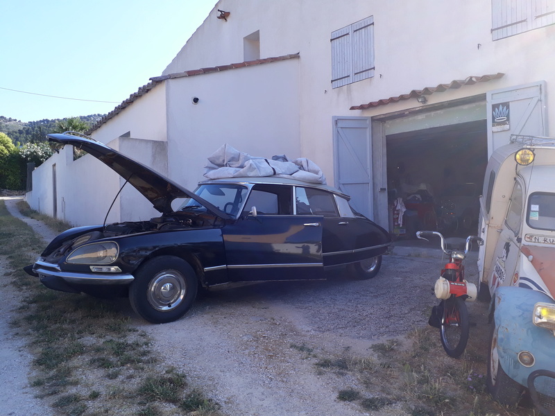

Bref, ce week-end, grande motivation, je l'ai redémarrée !
Batterie neuve, un bidon d'essence, le complément de LHM et la belle s'est réveillée après plus de deux ans de sommeil [yahoo]
Bon, elle ne tient pas le ralenti ou très difficilement, mais j'ai pu la sortir du garage.
En espérant, pouvoir maintenant trouver plus de temps pour la remettre en état de rouler.
